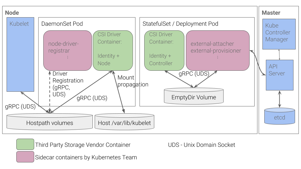

為 Kubernetes 建構自己的 CSI 驅動程式
CSI 驅動程式元件
Kubernetes 中的 CSI 驅動程式通常與控制器和每個節點元件一起部署。
控制器元件
控制器外掛程式部署為 Deployment 或 StatefulSet,可以掛載到叢集內的任何節點上。它包括實現 CSI Controller 服務的 CSI 驅動程式以及 sidecar 容器(或多個容器)。Controller sidecar 容器通常與 Kubernetes 物件互動,並呼叫 CSI Controller 服務。
控制器不需要直接存取主機 - 它可以透過外部控制平面服務和 Kubernetes API 執行所有操作。可以部署控制器元件的多個副本以實現高可用性(HA),但應實施領導者選舉,以確保在任何給定時間只有一個控制器處於活動狀態。
控制器 sidecar 包括 external-provisioner、external-attacher、external-snapshotter 和 external-resizer。在部署中包含某些 sidecar 可以是可選的,具體取決於 sidecar 頁面中詳述的規範。
控制器與負責管理 Kubernetes 事件的 sidecar 容器通訊。然後,控制器將相關呼叫傳送到 CSI 驅動程式。UNIX 網域通訊端透過 emptyDir Volume 共用,從而啟用 sidecar 和驅動程式之間的呼叫。
控制器 sidecars 使用角色型存取控制(RBAC)規則來管理它們與 Kubernetes 物件的互動。sidecar 儲存庫提供了可合併到 RBAC 策略中的 RBAC 組態範例。
每節點元件
節點外掛程式應透過 DaemonSet 部署在叢集中的所有節點上。它包括實現 CSI 節點服務的 CSI 驅動程式和充當節點驅動程式註冊器的 sidecar 容器。
節點元件與 kubelet 通訊,kubelet 在所有節點上執行並處理對 CSI 節點服務的呼叫。這些呼叫可以從儲存系統掛載或卸載儲存磁碟區,並使其可供 Pod 使用。kubelet 使用 UNIX 網域通訊端,透過主機上的 HostPath 磁碟區共用,以呼叫 CSI 驅動程式。節點驅動程式登錄器使用額外的 UNIX 網域通訊端將驅動程式登錄到 kubelet。
節點外掛程式需要直接存取主機才能掛載驅動程式磁碟區。為了讓檔案系統掛載和區塊裝置可供 kubelet 使用,CSI 驅動程式需要使用雙向掛載點,使 kubelet 能夠看到驅動程式容器建立的掛載。
部署
container-storage-interface_diagram1
Kubernetes 不會決定 CSI Volume 驅動程式的封裝方式,但它確實提供了簡化在 Kubernetes 上部署容器化 CSI 驅動程式的建議。
建議儲存供應商在部署容器化 CSI Volume 驅動程式時執行以下步驟:
  • 建立容器以實作磁碟區外掛程式的行為,並透過 UNIX 網域通訊端公開 gRPC 介面。容器應標記為「CSI 磁碟區驅動程式」,並根據 CSI 規格進行設定(包含控制器、節點和身分識別服務)。
  • 將 Volume 驅動程式容器與 Kubernetes 團隊提供的其他容器分組,例如 external-attacher、external-provisioner、cluster-driver-registrar、node-driver-registrar、external-resizer、external-snapshotter 和 livenessprobe。這些容器便於驅動程式容器與 Kubernetes 的互動。
  • 指示叢集管理員部署相關的 DaemonSet 和 StatefulSet,並在 Kubernetes 叢集中新增對供應商儲存系統的支援。
另一種可能更簡單的部署選擇是將所有元件放在一個 DaemonSet 中,包括 external-provisioner 和 external-attacher。但是,此策略會消耗更多資源,並且需要對 external-attacher 和 external-provisioner 元件使用領導者選舉協定(例如 https://git.k8s.io/contrib/election)。
