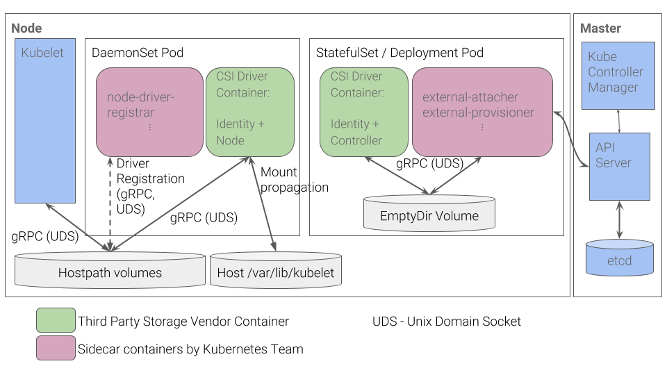

CSI-Treiber in Kubernetes werden normalerweise mit Controller- und Pro-Knoten-Komponenten bereitgestellt.
Controller-Komponente
Das Controller-Plugin wird entweder als Deployment oder als StatefulSet bereitgestellt und kann auf jedem Knoten im Cluster gemountet werden. Es umfasst einen CSI-Treiber, der einen CSI-Controller-Dienst sowie einen Sidecar-Container (oder mehrere Container) implementiert. Ein Controller-Sidecar-Container interagiert normalerweise mit Kubernetes-Objekten und ruft auch den CSI-Controller-Dienst auf.
Der Controller benötigt keinen direkten Zugriff auf einen Host – er kann alle Vorgänge über externe Control-Plane-Dienste und die Kubernetes-API ausführen. Es ist möglich, mehrere Kopien einer Controller-Komponente für hohe Verfügbarkeit (HA) bereitzustellen. Sie sollten jedoch die Leader-Wahl implementieren, um sicherzustellen, dass immer nur ein Controller aktiv ist.
Zu den Controller-Sidecars gehören ein externer Provisioner, ein externer Attacher, ein externer Snapshotter und ein externer Resizer. Die Einbeziehung bestimmter Sidecars in eine Bereitstellung kann optional sein, abhängig von den auf der Sidecar-Seite aufgeführten Spezifikationen.
Der Controller kommuniziert mit Sidecar-Containern, die für die Verwaltung von Kubernetes-Ereignissen zuständig sind. Der Controller sendet dann entsprechende Aufrufe an den CSI-Treiber. Ein UNIX-Domain-Socket wird über ein EmptyDir-Volume freigegeben, wodurch die Aufrufe zwischen Sidecars und Treiber ermöglicht werden.
Controller-Sidecars verwenden rollenbasierte Zugriffskontrollregeln (RBAC), um ihre Interaktion mit Kubernetes-Objekten zu steuern. Die Sidecar-Repositorys bieten Beispiele für RBAC-Konfigurationen, die Sie in Ihre RBAC-Richtlinien integrieren können.
Knotenspezifische Komponente:
Das Knoten-Plugin sollte über ein DaemonSet auf allen Knoten in einem Cluster bereitgestellt werden. Es besteht aus dem CSI-Treiber, der den CSI-Knotendienst implementiert, und dem Sidecar-Container, der als Knotentreiber-Registrar dient.
Die Knotenkomponente kommuniziert mit dem Kubelet, das auf allen Knoten läuft und Aufrufe für den CSI-Knotendienst verarbeitet. Die Aufrufe können Speichervolumes in einem Speichersystem mounten oder unmounten und sie für den Pod verfügbar machen. Das Kubelet verwendet einen UNIX-Domain-Socket, der über ein HostPath-Volume auf dem Host freigegeben wird, um Aufrufe an den CSI-Treiber zu tätigen. Ein zusätzlicher UNIX-Domain-Socket wird vom Node-Driver-Registrar verwendet, um den Treiber beim Kubelet zu registrieren.
Das Node-Plugin benötigt direkten Zugriff auf einen Host, um Treibervolumes zu mounten. Um Dateisystem-Mounts und Blockgeräte für den Kubelet verfügbar zu machen, benötigt der CSI-Treiber einen bidirektionalen Mount-Punkt, der es dem Kubelet ermöglicht, die vom Treibercontainer erstellten Mounts zu sehen.
