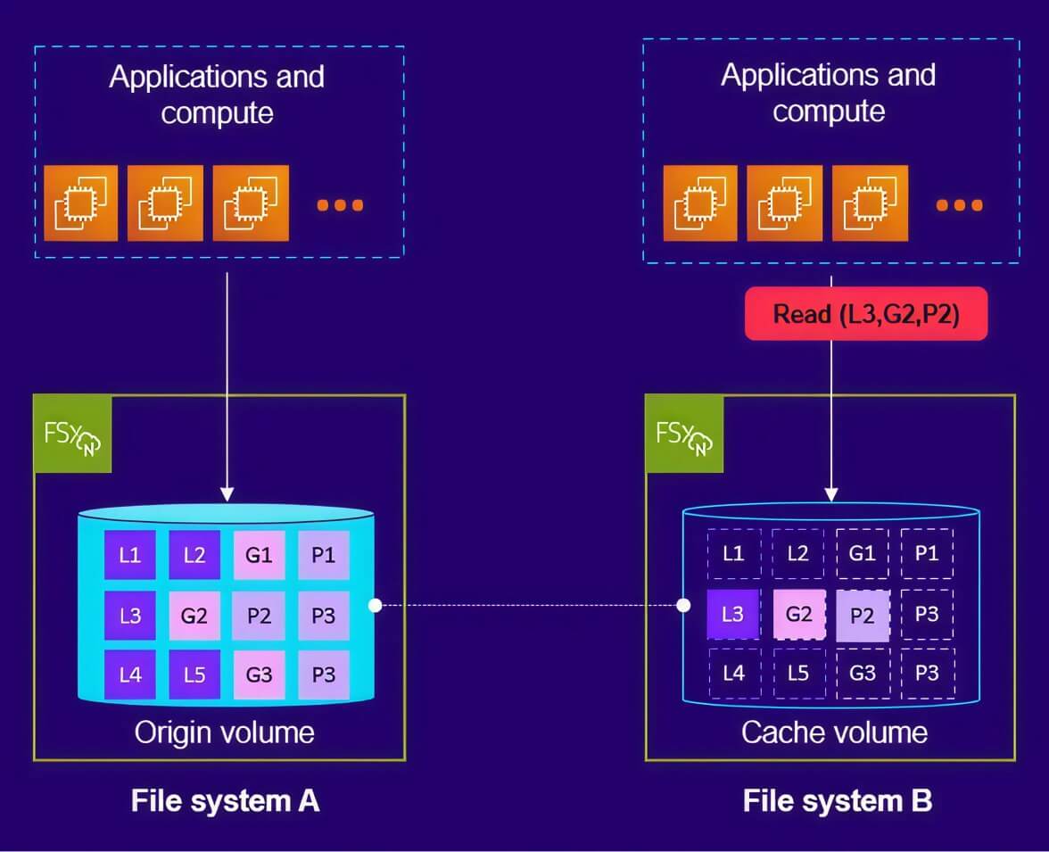

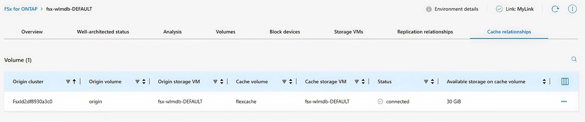

FSx for ONTAP可讓您在遠端位置建立可寫入的持久性緩存,其中包含最新、最一致和最連貫的資料副本。這些稀疏填充的可寫入快取卷可用於在同一系統或不同的系統上建立緩存,以便更快地存取資料。 NetApp FlexCache ®技術使這成為可能。
FlexCache1FSx for ONTAP中的FlexCache 。
可以透過網路檔案系統 (NFS) 和 SMB/CIFS 存取快取數據,這意味著您可以使用快取數據,而無需以任何方式重新建構系統。這些資料在讀取密集型環境中非常有用,因為資料由多個主機共享並且被多次存取。
為了優化快取資料副本的大小,僅快取客戶端讀取的資料。客戶端可以安裝任何磁碟區以從多個位置存取相同的預先填入的最新資料。快取磁碟區充當主機和資料來源之間的臨時儲存位置,它儲存經常存取的資料區塊,以便可以比從來源取得更快地提供它們。
