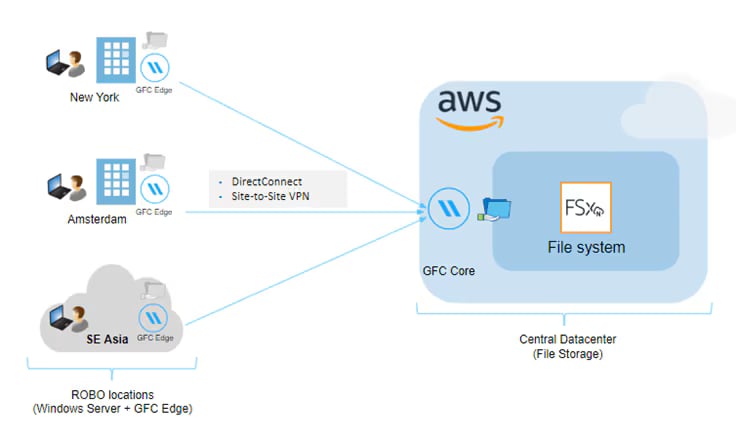

FSx for ONTAP unterstützt Unternehmen bei der Konsolidierung unstrukturierter Daten für High-Performance-Nutzererfahrung, betriebliche Effizienz und Zusammenarbeit im großen Maßstab durch die Verwendung von NetApp Global File Cache (GFC) Technologie. FSx for ONTAP speichert nur die Daten im Cache, die an den jeweiligen Standorten benötigt werden, und verwendet das Server Message Block (SMB)-/Common Internet File System (CIFS)-Protokoll. Für den Benutzer ist es transparent, die Zusammenarbeit über GFC fühlt sich an, als würde man mit lokalen Dateien arbeiten.
GFC kann Hybrid-Cloud-Architekturen unterstützen, die aus lokalen ONTAP und FSx for ONTAP Systemen bestehen, indem es eine zentralisierte Storage-Lösung mit einem verteilten Datencache an Edge-Standorten bereitstellt. Ihre Benutzer auf der ganzen Welt können auf diesen einzelnen Datensatz zugreifen, mit Skalierbarkeit bis in den Petabyte-Bereich.
Da häufig verwendete Daten zwischengespeichert werden, erzielen Sie eine bessere Performance für kollaborative Apps. Die intelligente Dateisperrfunktion gewährleistet die Datenintegrität, auch wenn über einen globalen Namespace von mehreren Standorten aus auf die Daten zugegriffen wird.
Bild1 12. März 2024 12 01 20 2948 PMNetApp Global File Cache – High-Level-Architektur

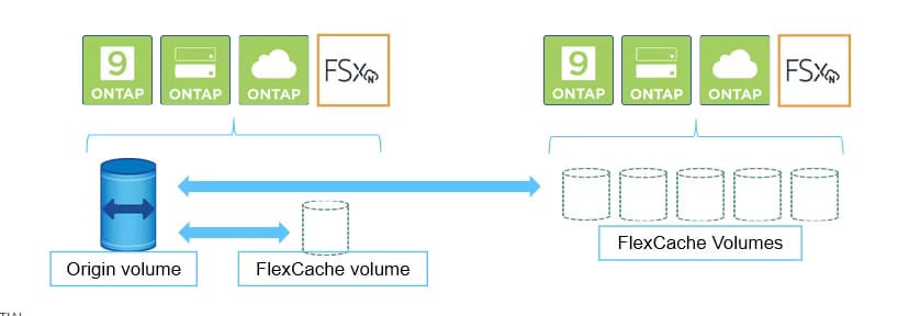

Mit FSx for ONTAP können Sie an einem Remote-Standort einen beschreibbaren, persistenten Cache mit der neuesten, konsistentesten und kohärentesten Kopie Ihrer Daten erstellen. Diese dünn besiedelten, beschreibbaren Cache-Volumes können verwendet werden, um einen Cache auf demselben oder einem anderen System für einen schnelleren Datenzugriff zu erstellen. NetApp FlexCache® Technologie macht es möglich.
FlexCache1FlexCache in FSx for ONTAP.
Auf die zwischengespeicherten Daten kann über das Network File System (NFS) und SMB/CIFS zugegriffen werden. Dies bedeutet, dass Sie die Cache-Daten verwenden können, ohne Ihre Systeme in irgendeiner Weise neu zu strukturieren. Diese Daten sind in leseintensiven Umgebungen von Vorteil, in denen Daten von mehreren Hosts gemeinsam genutzt und mehr als einmal abgerufen werden.

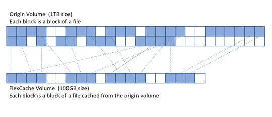

Um die Größe der zwischengespeicherten Datenkopie zu optimieren, werden nur die vom Client gelesenen Daten zwischengespeichert. Clients können jedes beliebige Volume mounten, um von mehreren Standorten aus auf dieselben vorab ausgefüllten, aktuellen Daten zuzugreifen. Das zwischengespeicherte Volume fungiert als temporärer Speicherort zwischen einem Host und der Datenquelle und speichert die häufig abgerufenen Datenblöcke, sodass diese schneller bereitgestellt werden können als durch Abrufen von der Quelle.
Cache-Kopien verweisen auf relevante Datenblöcke in den Quelldaten, um die Größe der Kopie zu optimieren.
