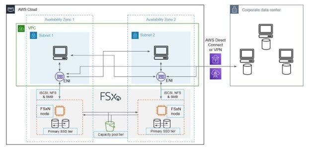

Infrastrukturressourcen für FSx for ONTAP Nodes werden in verschiedenen AZs innerhalb derselben AWS-Region bereitgestellt, und die Daten werden synchron auf beiden Nodes gespiegelt. Die Schreibvorgänge werden erst abgeschlossen, nachdem die Daten zu beiden Nodes hinzugefügt wurden. Auf diese Weise gehen bei einem Ausfall keine Daten verloren.
Wenn eine Störung auftritt – selbst eine so massive wie ein kompletter AZ-Ausfall – führt FSx for ONTAP automatisch und nahtlos ein Failover auf den fehlerfreien FSx for ONTAP Node durch und stellt kontinuierlich Daten bereit.
Dieser funktionierende Node kann weiterhin alle Datenanforderungen von seiner eigenen unabhängigen Datenkopie aus bedienen, sodass Sie einen RPO von 0 einhalten können. Wenn der ausgefallene Node wiederhergestellt ist, wird er automatisch mit den aktuellen Daten des fehlerfreien Node aktualisiert und wechselt zurück in den Dual-Mode-Betrieb.
ONTAP multi AZ High Availability architectureDie FSx for ONTAP Multi-AZ-Hochverfügbarkeits-Architektur
