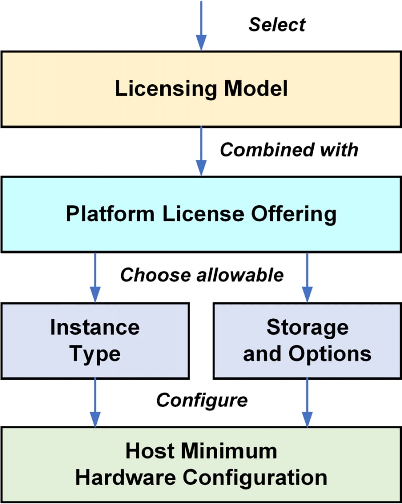

위에서 아래로 이어지는 다음 그림은 의사 결정 및 종속성의 흐름을 보여 주는 라이센싱 프로세스의 개념적인 개요입니다. 실제 배포에서는 이러한 결정과 관련 작업을 독립적으로 수행하거나 동시에 수행할 수 있습니다. 이 문서에서는 배포할 라이센스 파일을 받아서 업로드하는 방법과 같은 일부 관리 세부 정보가 생략되었습니다.
NetApp의 유연한 ONTAP 라이센싱 모델먼저 라이센싱 모델을 선택하여 스토리지 라이센스 방식을 결정합니다. 용량 계층을 사용할 때 각 ONTAP Select 노드는 규정된 최대 용량을 사용하도록 개별적으로 라이센스가 부여됩니다. 용량 풀을 사용할 경우 라이센스가 공유 풀에 대신 부여되고 노드는 필요에 따라 풀에서 용량을 동적으로 임대합니다. 자세한 내용은 ONTAP Select로 용량 풀 스토리지 라이센싱 사용을 참조하십시오.
라이센싱 모델과 함께 라이센스 오퍼링을 선택해야 합니다. 그러면 3가지 미리 정의된 인스턴스 유형이 있는 ONTAP Select 가상 머신의 허용 가능한 크기가 결정됩니다. 라이센스 오퍼링에 따라 다음을 포함한 스토리지 옵션도 정의됩니다.
