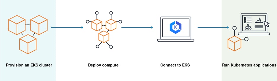

El siguiente diagrama ilustra el proceso de despliegue de un clúster en EKS: tú le indicas a EKS que aprovisione un clúster, los recursos de la nube se aprovisionan en segundo plano y luego puedes conectarte al clúster de Kubernetes y ejecutar tus cargas de trabajo.
Fuente de la imagen: AWS

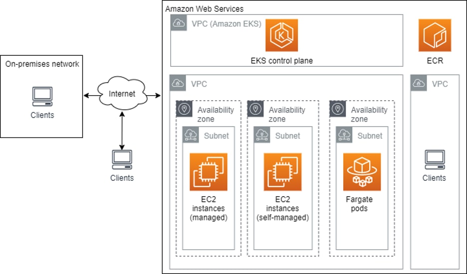

El siguiente diagrama muestra la arquitectura de red de un clúster EKS:
Un clúster de Amazon EKS funciona en una Virtual Private Cloud (VPC), una red privada segura dentro de un centro de datos de Amazon. EKS despliega todos los recursos en una subred existente en una VPC que tú selecciones, en una Amazon Region.
Interfaces de red usadas por el plano de control EKS
El plano de control EKS se ejecuta en una VPC gestionada por Amazon. Crea y gestiona interfaces de red en tu cuenta relacionadas con cada clúster EKS que crees. Las instancias EC2 y Fargate utilizan estas interfaces de red para conectarse al plano de control de EKS.
De forma predeterminada, EKS expone un punto final público. Si quieres seguridad adicional para tu clúster, puedes habilitar un endpoint privado y/o limitar el acceso a direcciones IP específicas. Puede configurar la conectividad entre redes locales u otras VPC y la VPC utilizada por su clúster EKS.
