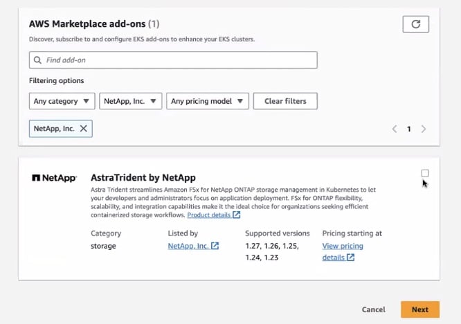

No console do EKS, role para baixo até a seção Complementos. Aqui você verá todos os complementos que já instalou. Clique no botão “Obter mais complementos”.
Na tela Selecionar complementos, role para baixo até a seção de complementos do AWS Marketplace. Aqui você pode pesquisar por “NetApp” ou “Astra Trident” no campo de pesquisa ou usar a opção de filtragem para fornecedores e selecionar “NetApp” na lista. O Astra Trident será apresentado nos resultados abaixo usando qualquer um dos métodos. Clique em Avançar para continuar.
FSxN 32.2 alt-1
O assistente de configuração do EKS o guiará por algumas opções de configuração e solicitará que você aceite os termos. Quando terminar, clique no botão “Criar” e a instalação começará. Levará apenas alguns segundos.
Ao retornar à tela da página do EKS, role para baixo até a seção Complementos e você verá o complemento Astra Trident listado com seu status marcado como Ativo.
