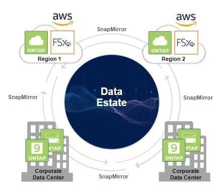

  • Migrazione cloud e mobilità dell'architettura ibrida . Poiché la tecnologia di replica SnapMirror opera su reti IP ed è integrata in qualsiasi prodotto ONTAP, SnapMirror non ha limiti di distanza e può trasferire copie su distribuzioni ibride che si estendono su AWS e sul tuo data center.
    Questa funzionalità ti aiuta a creare un patrimonio di dati in cui i tuoi dati vengono replicati nei diversi ambienti che utilizzi.
patrimonio di dati con SnapMirror e FSx
Creazione di un patrimonio di dati con SnapMirror e FSx per ONTAP.
