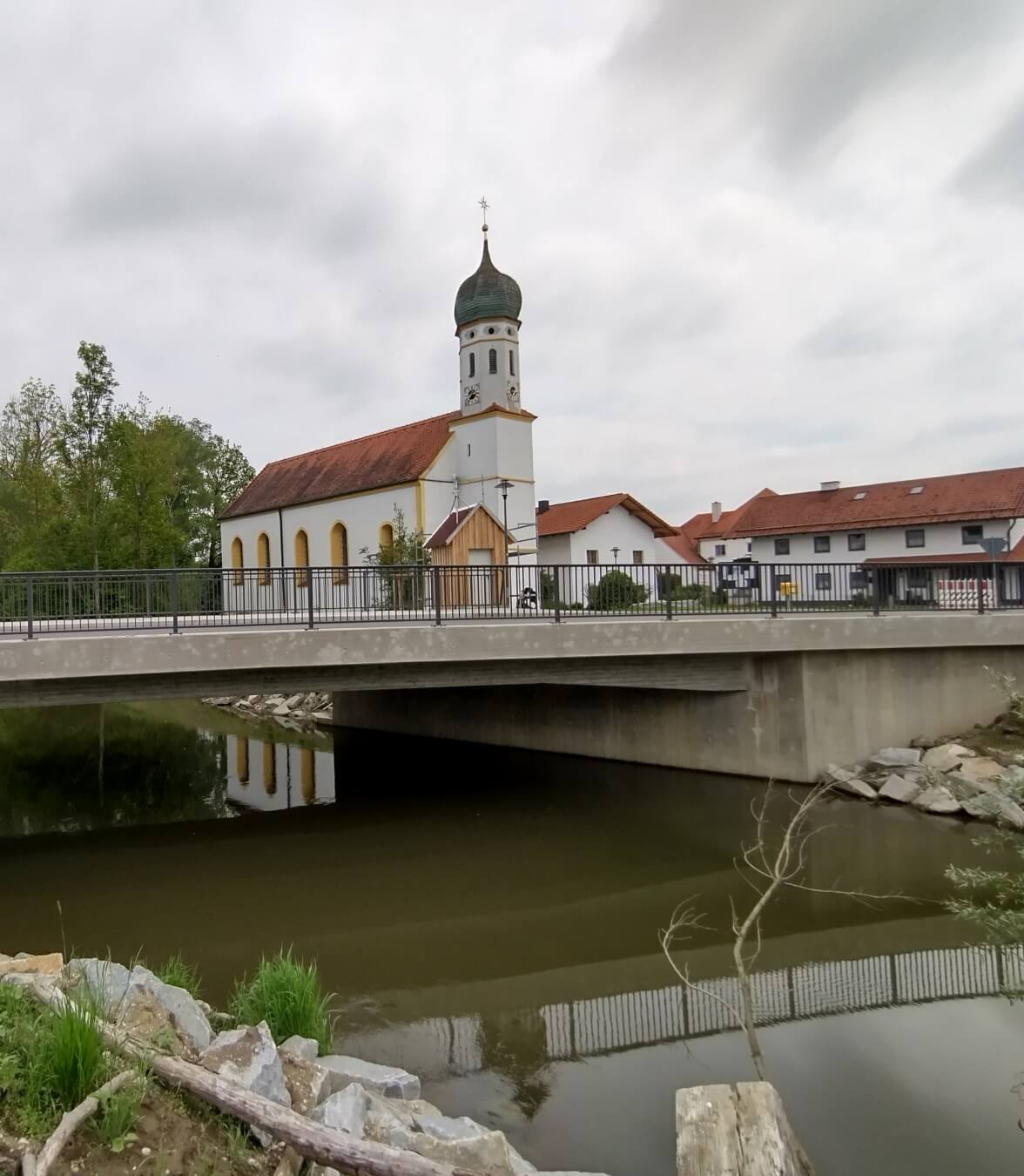

C'è un ponte modesto fuori Monaco di Baviera, Germania. È lungo solo 20 metri, attraversa il fiume Isen a Schwindegg, e difficilmente lo noteresti passando in auto. Ma sotto questo vecchio ponte a due corsie forse si trova il futuro della gestione delle infrastrutture: quasi 150 sensori che registrano quasi tutto – pressione, deformazione, inclinazione, vibrazioni e persino la temperatura della struttura.
Perché? Perché è utile sapere quali ponti potrebbero essere vulnerabili al deterioramento prima che sia troppo tardi.

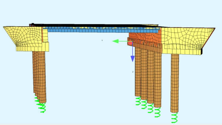

I gemelli digitali consentono l'acquisizione e l'analisi precise dei dati dei ponti in tempo reale.
Prof. Thomas Braml, Cattedra di Strutture in Calcestruzzo
La soluzione perseguita risiede nell'uso innovativo della tecnologia dei gemelli digitali, supportata da soluzioni avanzate di gestione dei dati di NetApp. Grazie ai sensori, il team raccoglie una grande quantità di dati, che vengono poi trasmessi tramite un gateway IoT a un data lake universitario per l'analisi.
L'Università della Bundeswehr ha collaborato con Fraunhofer Institute for Experimental Engineering (IESE) per utilizzare la tecnologia dei gemelli digitali, collegando il mondo fisico e quello digitale integrando diverse fonti di dati – la loro provenienza, i flussi di lavoro e l'intelligence. Il progetto bridge è la prima applicazione concreta della tecnologia dei gemelli digitali fin dall'inizio del suo ciclo di vita.
"I gemelli digitali consentono l'acquisizione e l'analisi precisa dei dati dei ponti in tempo reale", ha affermato Braml. "Ciò consente una gestione intelligente e predittiva della manutenzione. L'obiettivo è prolungare la vita utile residua riducendo al contempo il consumo di risorse. Ciò contribuisce in modo significativo a una maggiore sicurezza, efficienza e sostenibilità nel settore delle infrastrutture."
I sensori nel ponte alimentano un database che crea un'immagine digitale, che viene poi utilizzata per testare processi e analisi; e le informazioni digitali sono disponibili in parallelo per altri progetti o servizi. NetApp technology viene utilizzata in una varietà di modi:
